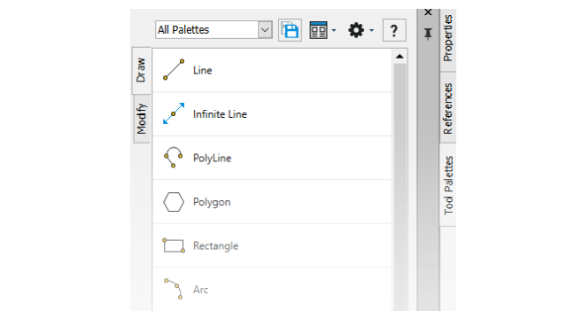

Palety narzędzi
Często używane narzędzia i dane można znaleźć w Paletach narzędzi.
Palety zawierają wszystkie właściwości ogólne, takie jak dokowanie i automatyczne ukrywanie. Można również utworzyć własną paletę do przechowywania narzędzi i danych.
Aby uzyskać dostęp do palety narzędzi, należy:
Wykonać jedną z następujących czynności:
  • Na wstążce kliknąć kolejno Wstaw > Palety > Palety narzędzi.
  • W menu kliknąć kolejno Narzędzia > Palety narzędzi.
  • Wprowadzić TOOLPALETTES w oknie poleceń.
