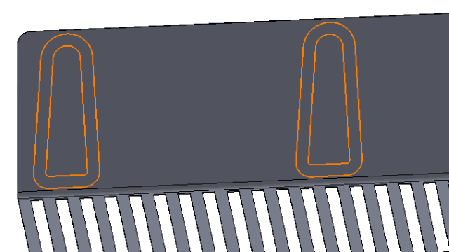

W Menedżerze właściwości PropertyManager Wyjściowe dane DXF / DWG, podczas eksportowania modelu rozłożonego arkusza blachy jako pliku .dxf można wykluczyć ukryte szkice.
Aby wykluczyć ukryte szkice z plików DXF modelu rozłożonego, należy:
  1. W menedżerze właściwości PropertyManager:
    1. W obszarze Eksportuj wybrać Arkusz blachy.
    2. W obszarze Elementy do wyeksportowania wybrać Szkice oraz w obszarze Szkicewybrać Wyklucz ukryte szkice.
