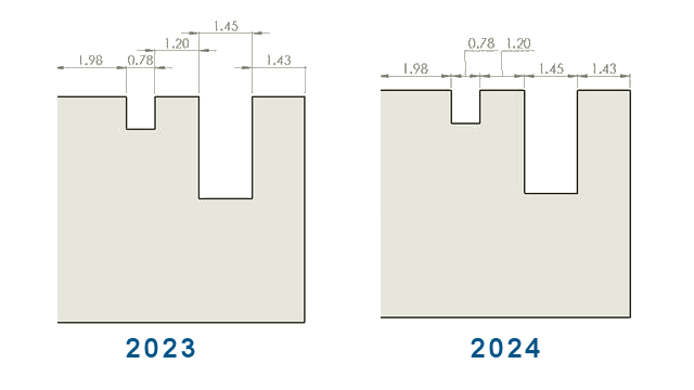

Utrzymywanie współliniowych wymiarów łańcucha
Istnieje możliwość zapewnienia, aby wymiary łańcucha pozostały współliniowe nawet w ograniczonej przestrzeni.
Gdy tekst wymiaru i groty strzałek nakładają się na siebie, można wybrać opcje najlepszego dopasowania.
Aby zachować współliniowość wymiarów łańcucha, gdy teksty wymiarów nakładają się na siebie, należy:
  1. Kliknąć kolejno Narzędzia > Opcje > Właściwości dokumentu > Wymiary > Liniowe > Wymiary łańcucha.
  2. W sekcji Opcje współliniowości wybrać opcję Automatycznie przesuń tekst, gdy miejsce jest ograniczone.
    Dla standardów ISO i ANSI ta opcja jest wybrana domyślnie.
Aby zachować współliniowość wymiarów łańcucha, gdy groty strzałek nakładają się na siebie, należy:
  2. W sekcji Opcje współliniowości wybrać opcję Gdy grot strzałki zachodzi na podstawiony grot strzałki, automatycznie zakończ przez: i określić opcję:
    • Punkty. Zastępuje groty strzałek punktami.
    • Kreski ukośne. Zastępuje groty strzałek kreskami ukośnymi.
    Dla standardu ISO ta opcja jest wybrana domyślnie.
