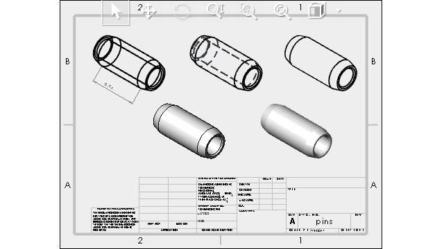

Style wyświetlania w rysunkach
Jeżeli w widokach rysunków zapisano rysunek SOLIDWORKS z określonymi stylami wyświetlania, eDrawings obsługuje każdy styl wyświetlania dla dowolnego pliku .EDRW zapisanego w wersji eDrawings 2024 i nowszej.
Na pasku narzędzi Wyświetlacz przezroczysty eDrawings pokazuje wszystkie stany wyświetlania, jeśli widoki rysunków mają dane cieniowania: Cieniowany z krawędziami, Cieniowany, Ukryte linie usunięte, Ukryte linie widoczne i Przedstawienie krawędziowe. Narzędzie Styl wyświetlania jest dostępne tylko dla rysunków z danymi cieniowania.
Jeżeli zmienimy w eDrawings styl wyświetlania widoku rysunku, tylko wybrany widok zostanie zaktualizowany nowym stylem wyświetlania. Wszystkie inne poglądy pozostają takie same. Jeśli jednak zmienimy styl wyświetlania, gdy nie wybrano widoku rysunku, wszystkie widoki zostaną zmienione na wybrany styl wyświetlania.
Jeśli obrócimy widok rysunku, styl wyświetlania nie zostanie naruszony.
