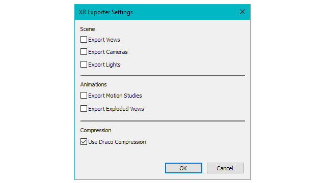

Eksportowanie do Extended Reality
Pliki SOLIDWORKS CAD można eksportować do formatu .glb lub .gltf.
Pliki zawierają informacje takie jak geometria, wyglądy, tekstury, animacje, badania ruchu, konfiguracje, stany wyświetlania, widoki rozstrzelone, światła i metadane. W przypadku dużych plików eksport wykorzystuje Draco, czyli standardowy mechanizm kompresji plików .glb i .gltf.
