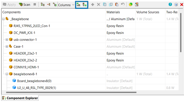

Importowanie i eksportowanie list komponentów
W oknie dialogowym Eksplorator komponentów można eksportować listy komponentów do arkusza kalkulacyjnego Microsoft® Excel®, edytować właściwości komponentów i importować listy z powrotem.
Korzystając z arkusza kalkulacyjnego, można zarządzać właściwościami komponentów. Można edytować:
  • Materiały.
  • Źródła objętościowe
  • Komponenty dwurezystorowe (biblioteka i moc)
  • Diody LED (biblioteka i natężenie prądu)
