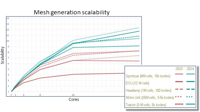

Generowanie siatki
Generator siatki kartezjańskiej Smart Cell umożliwia szybsze generowanie siatek przy mniejszych rozmiarach plików.
W przypadku modeli z 10–20 mln komórek i 32 rdzeniami szybkość we Flow Simulation 2024 jest 9–12 razy wyższa przy 3–7 razy wyższej w wersji 2023. Prędkość tworzenia siatki jest około 2–3 razy większa w przypadku 32 rdzeni w wersji 2024 ze względu na skalowalność.
