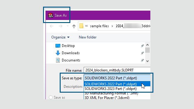

W celu zapisania dokumentu SOLIDWORKS w poprzedniej wersji należy:
  1. Otworzyć lub zapisać dokument SOLIDWORKS w najnowszej wersji SOLIDWORKS.
  2. Kliknąć Plik > Zapisz jako.
  3. W oknie dialogowym w polu Zapisz jako typ wybrać poprzednią wersję, w której ma zostać zapisany dokument, i kliknąć Zapisz.
    Jeżeli w dokumencie występują Niezgodne elementy lub Inne elementy, jak opisano poniżej, pojawi się okno dialogowe Sprawdzanie poprzedniej wersji. W przeciwnym razie oprogramowanie zapisze dokument w poprzedniej wersji.
    Aby otworzyć to okno dialogowe w dowolnym momencie, należy kliknąć Narzędzia > Ocena > Sprawdzenie poprzedniej wersji .
