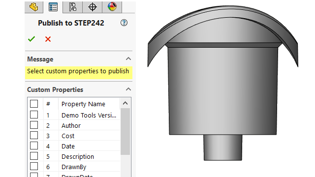

Eksportowanie właściwości dostosowanych do formatu STEP 242
Można eksportować właściwości dostosowane z części lub złożenia do formatu STEP 242.
Aby wyeksportować dostosowane właściwości do formatu STEP 242, należy:
  1. Kliknąć Opublikuj plik STEP 242 (pasek narzędzi MBD).
  2. W PropertyManager Opublikuj w STEP242 należy określić właściwości dostosowane do wyeksportowania i kliknąć .
  3. W oknie dialogowym Zapisz jako wprowadzić nazwę pliku.
  4. Kliknąć Zapisz.
