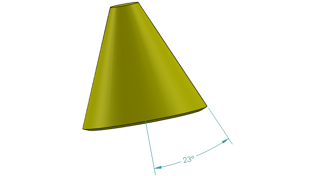

Istnieje możliwość wyświetlenia wymiaru kąta stożkowego jako kąt połówkowy. Pozwala to na konwersję pełnego kąta stożka w kąt połówkowy.
Aby wyświetlić kąty połówkowe wymiarów stożkowych, należy:
  1. W Menedżerze właściwości PropertyManager Wartość DimXpert w obszarze Wartość podstawowa wybrać opcję Pokaż jako kąt połówkowy.
