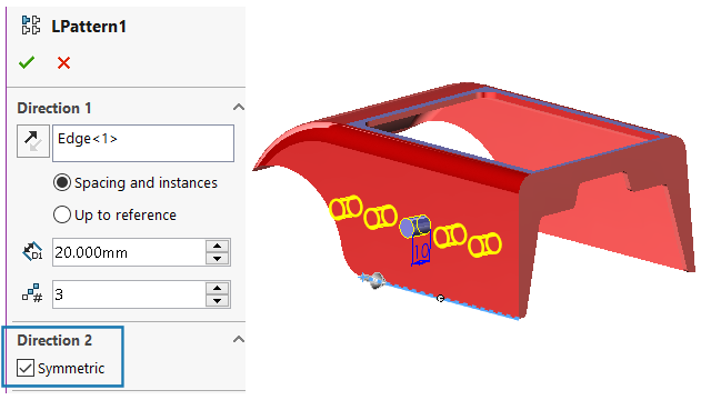

Symetryczne szyki liniowe
Z operacji źródłowej można tworzyć symetryczne szyki liniowe. Szyk liniowy wykorzystuje parametry z Kierunku 1 w celu utworzenia symetrycznego szyku liniowego w Kierunku 2.
W menedżerze właściwości PropertyManager Szyk liniowy w obszarze Kierunek 2 kliknąć Symetryczny, aby utworzyć symetryczny szyk liniowy przy użyciu parametrów Kierunek 1.
