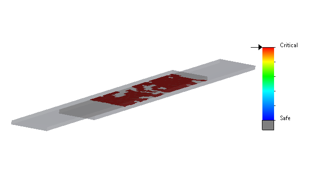

Wykres kontroli zbieżności
Wykres kontroli zbieżności wykrywa obszary modelu, w których solver napotkał problemy ze zbieżnością kontaktów.
Aby uzyskać dostęp do wykresu kontroli zbieżności, należy:
Wykonać jedną z następujących czynności:
  • Kliknąć Narzędzia diagnostyczne > Wykres kontroli zbieżności (menedżer poleceń CommandManager programu Simulation).
  • W drzewie badania symulacji kliknąć prawym przyciskiem myszy Wyniki, a następnie kliknąć Wykres kontroli zbieżności.
