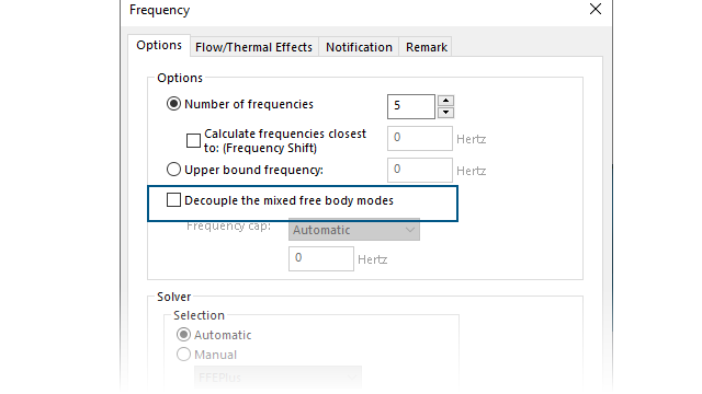

Odłączanie mieszanych trybów swobodnego obiektu
Algorytm może wykrywać i odłączać mieszane tryby swobodnego obiektu podczas obliczania postaci drgań.
W oknie dialogowym Właściwości badania wybrać opcję Odłącz mieszane tryby swobodnego obiektu. W przypadkach, gdy w modelu istnieją mieszane tryby obiektu swobodnego, algorytm rozwiązuje ruch mieszany związany z trybem obiektu sztywnego i zapewnia precyzyjną postać drgań trybu obiektu sztywnego.
Opcja odłączenia trybów mieszanego swobodnego obiektu jest dostępna w badaniach częstotliwości, dynamicznych liniowych i drgań losowych oraz analizie harmonicznej i analizie spektrum reakcji.
