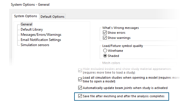

Automatyczne zapisywanie pliku modelu
Istnieje możliwość zapisu pliku modelu po zakończeniu tworzenia siatki oraz po zakończeniu analizy.
Aby włączyć automatyczne zapisywanie pliku modelu, należy:
Na karcie Opcje systemu > Ogólne wybrać opcję Zapisz plik po zakończeniu tworzenia siatki oraz po zakończeniu analizy.
Automatyczne zapisanie pliku modelu po utworzeniu siatki i po zakończeniu analizy zapobiega utracie danych w przypadku nieoczekiwanych awarii systemu lub przerw w zasilaniu.
