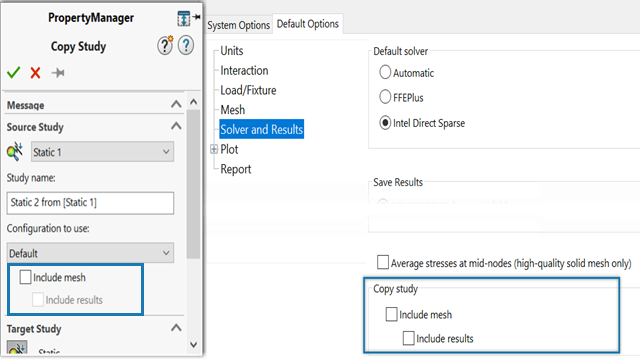

Wykluczanie siatki i wyników podczas kopiowania badania
Można zaoszczędzić czas, wyłączając dane siatki i wyników podczas kopiowania badania symulacji do nowego badania.
Można określić globalne ustawienia domyślne, aby uwzględnić lub wykluczyć siatkę i wyniki podczas kopiowania badania z okna dialogowego Opcje domyślne > Solver i wyniki > Kopiuj badanie.
W przypadku poszczególnych badań można modyfikować ustawienia domyślne Uwzględnij siatkę i Uwzględnij wyniki w menedżerze właściwości PropertyManager Kopiuj badanie.
