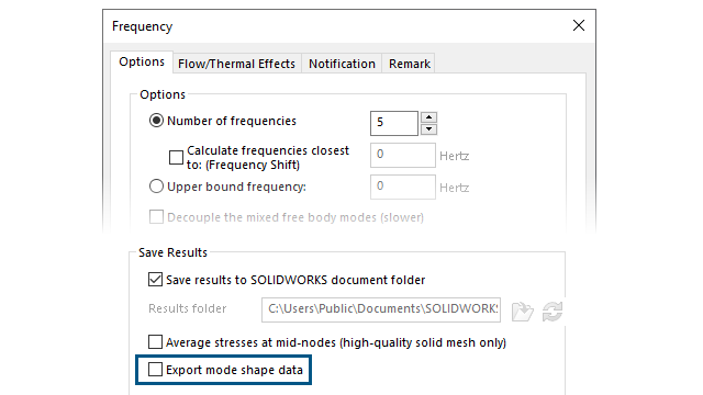

Eksportowanie danych postaci drgań Dane postaci drgań można eksportować do pliku study_name.out badania. W oknie dialogowym Częstotliwość > Opcje wybrać opcję Eksportuj dane postaci drgań. Dane postaci drgań są zapisywane w pliku badania .out, znajdującym się w folderze Wyniki. Temat nadrzędnySOLIDWORKS Simulation
