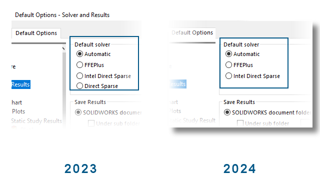

Wycofanie solvera Direct Sparse Solver Direct Sparse został usunięty z listy solverów dla badań symulacyjnych. W przypadku starszych badań, które używają solvera Direct Sparse, SOLIDWORKS Simulation używa solvera Intel® Direct Sparse. Temat nadrzędnySOLIDWORKS Simulation
