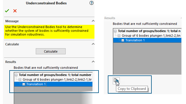

Wykrywanie niewystarczająco powiązanych obiektów
Istnieje kilka udoskonaleń obsługi menedżera właściwości PropertyManager Niewystarczająco powiązane obiekty.
  • Można teraz skopiować wyniki narzędzia do wykrywania niewystarczająco powiązanych obiektów do schowka.
  • Listę przedstawiającą obiekty, które nie są wystarczająco powiązane w sekcji Wyniki, można rozwinąć w celu poprawy czytelności.
  • Wyświetlanie animacji niewystarczająco powiązanych obiektów zajmuje mniej czasu. Poprawiona zostaje jakość animacji, które wyróżniają niewystarczająco powiązane obiekty.
