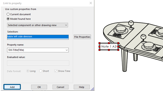

Zachowanie otwartego okna dialogowego Połączenie z właściwością
Podczas tworzenia notatki w rysunku w oknie dialogowym Połącz z właściwością można kliknąć przycisk Dodaj, aby zachować otwarte okno dialogowe Połącz z właściwością. Można wprowadzić więcej tekstu lub wybrać inną właściwość. Okno dialogowe pozostaje otwarte do momentu kliknięcia przycisku OK lub zamknięcia notatki.
Wcześniej trzeba było zamknąć okno dialogowe i otworzyć je ponownie. Teraz można zrobić wszystko za jednym razem.
