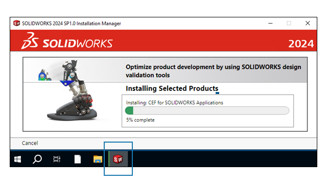

Pokaż postęp instalacji na pasku zadań systemu Windows
Po otwarciu Menedżera instalacji SOLIDWORKS (SLDIM) i wybraniu opcji instalacji pasek postępu wyświetlany w SLDIM jest wyświetlany także na pasku zadań systemu Windows.
Czynności te obejmują:
  • Pobieranie w toku
  • Postęp instalacji
  • Postęp modyfikacji
  • Postęp naprawy
  • Postęp dezinstalacji
  • Postęp tworzenia obrazu administracyjnego
  • Instalacje z obrazu administracyjnego, gdzie wyświetlany jest pasek postępu
