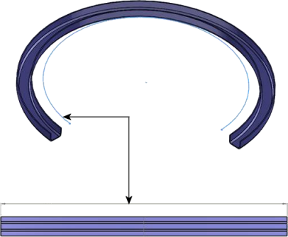

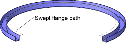

W przypadku odgięć wyciągniętych po ścieżce krzywej naddatek materiału nie jest obliczany, jeżeli została dla niego wybrania opcja współczynnika K. W tych przypadkach płaska długość zakrzywionego obiektu jest taka sama jak ścieżki odgięcia wyciągniętego po ścieżce.
Opcja współczynnika K naddatku materiału nie ma zastosowania w niektórych przypadkach odgięć wyciągniętych po ścieżce, w których szkic ścieżki nie jest zbieżny z żadnymi ścianami odgięcia. W takich przypadkach płaska długość odgięcia po zakrzywionej ścieżce jest taka sama jak długość segmentu zakrzywionego szkicu na ścieżce bez względu na współczynnik K.
W poniższej części płaska długość odgięć wzdłuż segmentów zakrzywionej ścieżki jest obliczana za pomocą płaskiej długości segmentu zakrzywionej ścieżki bez zastosowania współczynnika K. Dla opcji, takich jak naddatek materiału, ubytek materiału czy tabela zgięć, płaska długość jest obliczana z wykorzystaniem podanej wartości za pomocą uwzględnionego kąta i promienia segmentu ścieżki.
