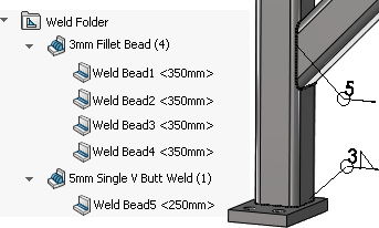

- W drzewie operacji FeatureManager, należy rozwinąć Folder spoin
- Rozwinąć podfolder Spoiny
, który ma zostać zmieniony.Na tej ilustracji występują:
- Cztery ściegi spoiny pachwinowej 3mm
- Jeden ścieg spoiny V 5mm

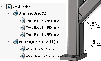

- Wybrać Ścieg spoiny
do zmienienia, a następnie przeciągnąć go do innego podfolderu Spoina
i upuścić go, kiedy wskaźnik zmieni się na
Można przeciągać wiele ściegów spoiny w tym samym czasie.
Okno dialogowe alarmuje, że przeniesienie ściegu spoiny zmienia rozmiar i typ spoiny.
- Kliknąć OK.
Ścieg spoiny zostanie przeniesiony do nowego podfolderu
Spoina
i nastąpi aktualizacja jego typu, rozmiaru i symbolu. Nastąpi zwiększenie liczby w podfolderze
Spoina
o liczbę spoin dodanych do folderu.
