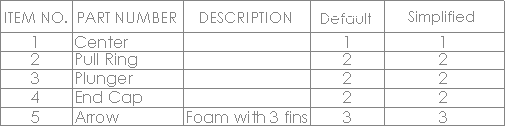

  4. W menedżerze właściwości PropertyManager Lista materiałów, w części Konfiguracje, wybrać konfiguracje dla których wyświetlone mają być ilości w LM.
    Można wybrać tylko jedną konfigurację tylko dla części lub wciętych LM złożenia. Wybrać jedną lub więcej konfiguracji dla LM najwyższego poziomu.
  5. Wybrać inne opcje i kliknąć .
Dla złożeń najwyższego poziomu wyświetlana jest kolumna ilości dla każdej wybranej konfiguracji. Nazwy konfiguracji, na przykład: Domyślna i Uproszczona, pojawią się w kolumnie ilości.
