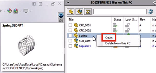

  2. Aby uzyskać dostęp i otworzyć plik 3DEXPERIENCE z pamięci podręcznej, w okienku zadań kliknąć kartę Pliki 3DEXPERIENCE na tym komputerze. Znaleźć plik, kliknąć go prawym przyciskiem myszy, a następnie kliknąć opcję Otwórz.
    W tej karcie znajduje się lista lokalnych kopii plików zapisanych na 3DEXPERIENCE Platform, niezależnie od tego, czy użytkownik pracował na nich w trybie online, czy offline.
