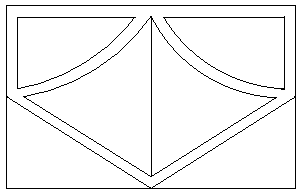

Use os seguintes métodos para criar Viewports não retangulares:
- Converta uma entidade fechada, como um círculo, uma elipse, um spline, uma região ou uma polilinha fechada em uma janela.
- Desenhe os limites da viewport da mesma maneira que você desenha uma polilinha.
Pode combinar viewports de diferentes formas para criar várias configurações de viewport dentro de uma folha.
