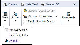

Quando a janela do Explorer está muito estreita, visto que as várias seções da barra de ferramentas necessárias estão compactadas em botões flyout. Clicar em qualquer um destes botões exibe os controles para aquela seção. Por exemplo,
BOM_UI_shrunk
Os nomes de seção são exibidos apenas quando a interface do usuário está compactada.
As seções são compactadas nesta ordem:
  1. View
  2. Opções
  3. Comandos
  4. File
