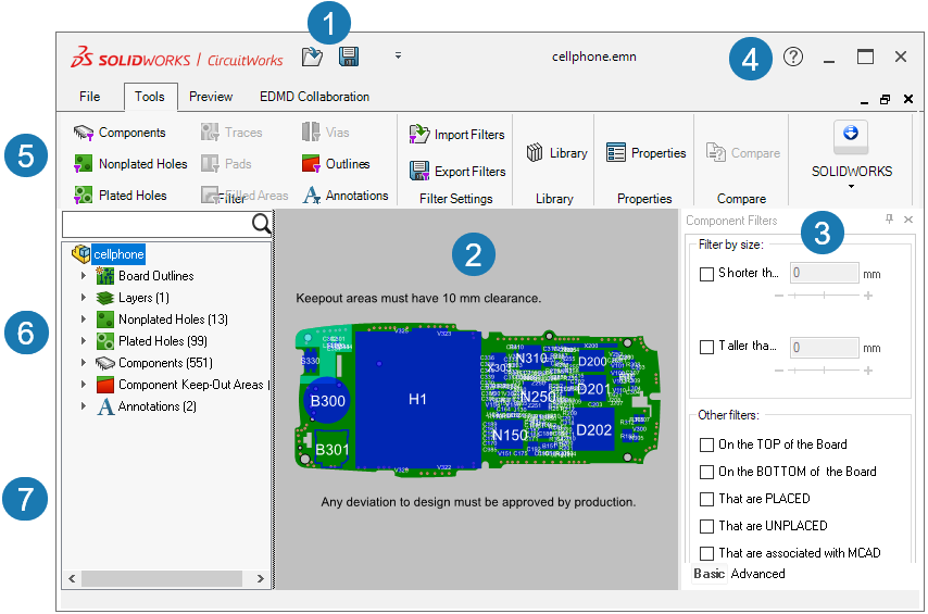

Quando você abre um arquivo ECAD no SOLIDWORKS, o aplicativo CircuitWorks é aberto. Use esta interface para abrir, comparar e salvar arquivos ECAD, filtrar recursos para reduzir a complexidade, modificar propriedades ECAD e construir modelos de peças e montagens do SOLIDWORKS.
1 |
Barra de ferramentas do QuickAccess |
5 |
Barra de ferramentas |
2 |
Imagem de visualização |
6 |
Vista da árvore |
3 |
Painel de arquivo ou propriedades |
7 |
Árvore Alterações do CircuitWorks (ProStep EDMD) |
4 |
Ajuda no nível de guia |
