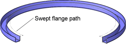

Para flanges varridos curvos, as tolerâncias de dobra não são calculadas se você selecionar o Fator K como tolerância da dobra. Nesses casos, o comprimento planificado do corpo curvo é o mesmo que o caminho do flange de varredura.
A opção do Fator K para a tolerância de dobra não é aplicável a alguns casos de dobras de flange de varredura em que o esboço de caminho não coincide com faces de dobra. Nesses casos, o comprimento planificado de dobra varrida curva é igual ao comprimento do segmento de esboço curvo no caminho, seja qual for o Fator K.

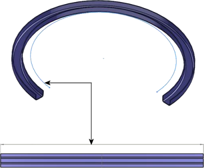

Na peça abaixo, o comprimento planificado das dobras ao longo dos segmentos de caminho curvos é calculado usando o comprimento planificado do segmento de caminho curvo sem aplicar um Fator K. Para opções como tolerância de dobra, dedução de dobra e tabela de dobras, o comprimento planificado é calculado com o valor especificado usando o ângulo incluído e o raio do segmento de caminho.
