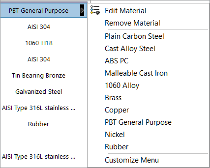

Editar materiais de componentes
Você pode adicionar, editar ou remover materiais de componentes diretamente na lista Visualização de montagem.
Para editar materiais:
  1. Na guia Visualização de montagem , defina a propriedade de classificação como SW-Material.
  2. Mova o ponteiro para o material que você quer editar.
    Uma seta aparece à direita do material.
  3. Clique na seta.
    Um menu flyout é aberto.
  4. Siga um destes procedimentos:
    • Clique em Editar material e selecione na caixa de diálogo Material.
    • Selecione um material da lista Favoritos.
    • Selecione Remover material.
    A alteração à aplicada à lista e ao arquivo do componente.
    Se um componente é uma peça multicorpos que tem diferentes materiais atribuídos a cada corpo, *** aparece na coluna SW-Material. Mova o ponteiro sobre *** para ver uma lista dos materiais usados. Você pode aplicar um material a todos os corpos usando o procedimento acima. Não é possível alterar os materiais de corpos individuais usando a ferramenta Visualização de montagem.
