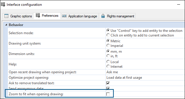

Quando abre um desenho, você tem a opção de fazer com que o zoom seja automaticamente ajustado à sua área gráfica. O desenho pode ser um desenho de projeto, um bloco de título, um símbolo ou um arquivo dwg.
Para ativar esta opção, clique em . Em Comportamento, selecione Zoom para ajustar ao abrir o desenho. Esta opção ajuda você a visualizar automaticamente todas as extensões do desenho sem comandos de Zoom adicionais.
