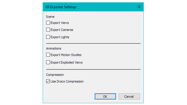

Você pode exportar arquivos do SOLIDWORKS CAD para os formatos de arquivos .glb ou .gltf.
Os arquivos contêm informações como geometria, aparências, texturas, animações, estudos de movimento, configurações, estados de exibição, vistas explodidas, iluminações e metadados. Para arquivos grandes, a exportação oferece suporte para Draco, o mecanismo de compactação de arquivos padrão para arquivos .glb e .gltf.
