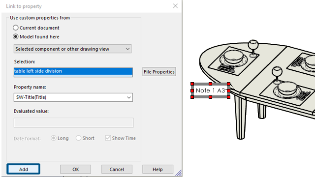

Manter a caixa de diálogo "Vincular à propriedade" aberta
Ao criar uma nota em um desenho, na caixa de diálogo Vincular à propriedade, você pode clicar em Adicionar para manter essa caixa de diálogo aberta. Você pode inserir mais texto ou selecionar outra propriedade. A caixa de diálogo permanece aberta até você clicar em OK ou sair da nota.
Antes, era necessário fechar a caixa de diálogo e reabri-la. Agora você pode fazer tudo de uma só vez.
