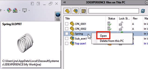

  2. Чтобы получить доступ к файлу 3DEXPERIENCE в кэше и открыть его, на панели задачи нажмите на вкладку Файлы 3DEXPERIENCE на этом ПК . Найдите файл, нажмите на него правой кнопкой мыши и выберите Открыть.
    На этой вкладке перечислены локальные копии файлов, которые сохранены в 3DEXPERIENCE Platform, независимо от того, работали ли вы с ними в сетевом или автономном режиме.
