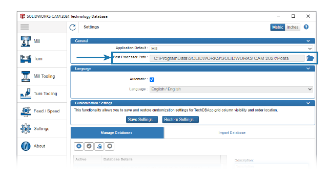

Путь к постпроцессору
Вы можете указать расположение папки по умолчанию, содержащей постпроцессоры, на вкладке Настройки в технологической базе данных (TechDB). В разделе Общие укажите путь к постпроцессору. Вам не придется повторно выбирать постпроцессор для каждого компонента или узла.

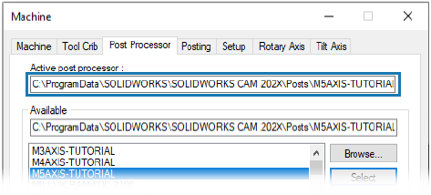

При изменении расположения папки, содержащей постпроцессоры, и открытии ранее запрограммированной детали или сборки в SOLIDWORKS CAM происходит следующее:
  1. SOLIDWORKS CAM определяет, доступен ли файл постпроцессора в папке, указанной для активного постпроцессора.
    Если папка недоступна, программа загружает путь к постпроцессору.
  2. SOLIDWORKS CAM выполняет поиск файла постпроцессора по пути к постпроцессору.
  3. Когда SOLIDWORKS CAM находит файл постпроцессора, он отображает путь к файлу постпроцессора в диалоговом окне Обработка на вкладке Постпроцессор для активного постпроцессора.
