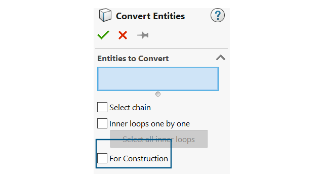

Преобразовать объекты как вспомогательную геометрию (2024 SP1)
В окне Преобразовать объекты в PropertyManager можно преобразовать выбранные объекты эскиза во вспомогательную геометрию.
Чтобы преобразовать объекты во вспомогательную геометрию в эскизе,
  1. Нажмите Преобразовать объекты
  2. Выберите объекты эскиза для преобразования
  3. Выберите Вспомогательная геометрия.
