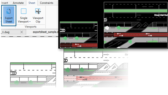

Команда "Экспорт листа"
В новый чертеж можно экспортировать все видимые объекты из окна просмотра активного листа и объекты из листов.
Это позволяет редактировать представление, созданное в новом чертеже, с помощью таких команд, как TRIM, COPY/PASTE, EXPLODE, STRETCH.
Для доступа к команде "Экспорт листа" выполните следующие действия.
Выполните одну из следующих операций.
  • На ленте нажмите Лист > Листы > Экспорт листа.
  • В меню выберите Файл > Экспорт > Экспорт листа.
  • В окне команд введите EXPORTSHEET.
