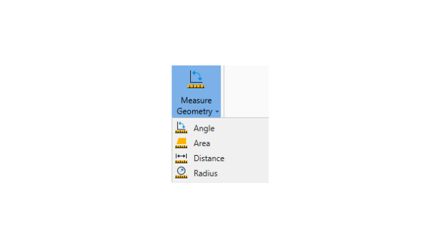

Команда "Измерить геометрию"
Команду MEASUREGEOM можно использовать для измерения области, угла, расстояния и радиуса.
В предыдущих выпусках приходилось выполнять такие команды, как AREA, DIST и GETANGLE.
Получение доступа к команде "Измерить геометрию"
Выполните одну из следующих операций.
  • В ленте нажмите Главная > Инструменты > Измерить геометрию.
  • В окне команд введите MEASUREGEOM.
