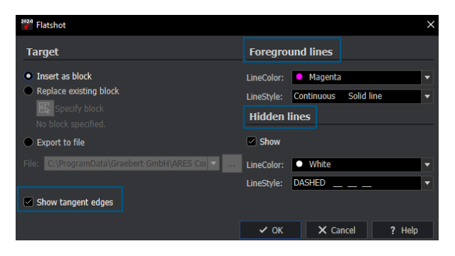

Команда "Сделать плоский снимок"
Расширенные функции команды MAKEFLATSNAPSHOT можно использовать для форматирования передних и скрытых линий, а также для отображения касательных кромок.
Получение доступа к команде "Сделать плоский снимок"
Выполните одну из следующих операций.
  • В ленте нажмите Главная > Снимок > Сделать плоский снимок.
  • В меню выберите Твердые тела > Редактирование твердых тел > Сделать плоский снимок.
  • В окне команд введите MAKEFLATSNAPSHOT.
Расширенные функции:
  • Передние линии. Цвет линии и Стиль линии определяют цвет и стиль передних линий.
  • Скрытые линии. Команда Показать позволяет отобразить скрытые линии. Цвет линии и Стиль линии определяют цвет и стиль скрытых линий.
  • Показать касательные кромки. Позволяет отобразить касательные кромки в плоском представлении.
