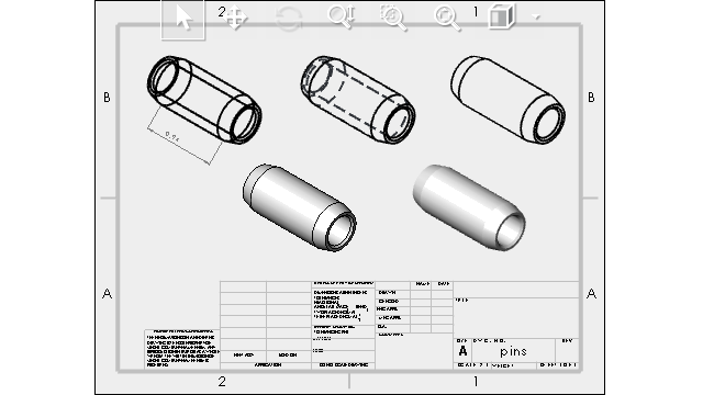

Если чертеж SOLIDWORKS сохранен с определенными стилями отображения в чертежных видах, eDrawings поддерживает каждый стиль отображения для любого файла .EDRW, сохраненного в eDrawings 2024 и более поздней версии.
На панели инструментов "Управляемый просмотр" eDrawings отображает все состояния отображения, если чертежные виды содержат закрашенные данные: Закрасить с кромками, Закрасить, Скрыть невидимые линии, Невидимые линии отображаются и Каркасное представление. Инструмент Тип отображения доступен только для чертежей с закрашенными данными.
При изменении типа отображения чертежного вида в eDrawings новый тип отображения применяется только для выбранного вида. Другие виды остаются без изменения. Однако при изменении типа отображения, когда чертежный вид не выбран, все виды меняются на выбранный тип отображения.
Поворот чертежного вида не влияет на тип отображения.
