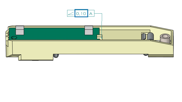

Добавление десятичного разделителя в обозначения геометрических допусков
В обозначения геометрических допусков можно добавить десятичный разделитель.
Чтобы добавить десятичный разделитель в обозначения геометрических допусков, выполните следующие действия.
  1. Нажмите Инструменты > Параметры > Свойства документа > Примечания > Геометрический допуск.
  2. В разделе Десятичный разделитель укажите параметр.
    • Запятая. Вставляет запятую.
    • Точка. Вставляет точку.
