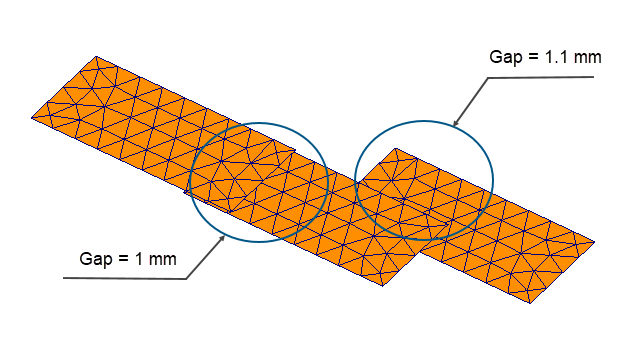

Применение взаимодействий связывания между наборами элементов оболочки, имеющих физический зазор, является более надежным.
На рисунке выше показана модель с тремя поверхностями оболочки. Одна пара оболочек имеет физический зазор 1 мм, а вторая — 1,1 мм. Установив для пользовательского максимального зазора (для связывания) значение 1 мм (максимальный зазор между геометрическими объектами для применения локальных взаимодействий связывания), необходимо связать только пару оболочек с зазором 1 мм.
Улучшенный алгоритм обеспечивает надлежащее взаимодействие связывания независимо от размера сетки. В предыдущих выпусках при применении грубой сетки оболочки к трем поверхностям алгоритм ошибочно применял взаимодействие связывания ко второй паре оболочек с зазором 1,1 мм.
