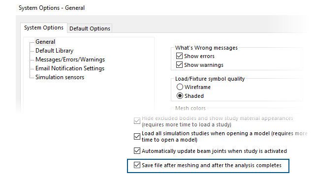

Автоматическое сохранение файла модели
Можно сохранить файл после создания сетки и завершения анализа.
Чтобы включить автоматическое сохранение файла модели, выполните следующие действия.
На вкладке Параметры системы > Общие выберите Сохранить файл после создания сетки и завершения анализа.
Автоматическое сохранение файла модели после создания сетки и завершения анализа предотвращает потерю данных в случае неожиданного сбоя системы или отключения питания.
