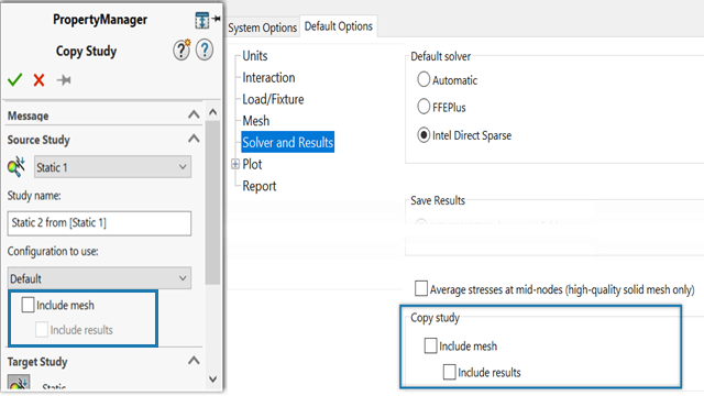

Можно сэкономить время, исключив данные сетки и результатов при копировании исследования моделирования в новое исследование.
Можно задать глобальные настройки по умолчанию для включения или исключения сетки и результатов при копировании исследования из диалогового окна Параметры по умолчанию > Решающая программа и результаты > Копировать исследование.
Для отдельных исследований можно изменить настройки по умолчанию для параметров Включить сетку и Включить результаты в окне Копировать исследование PropertyManager.
