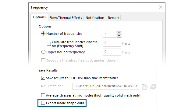

Экспортировать данные о формах колебаний
Данные о формах колебаний можно экспортировать в файл исследования study_name.out.
В диалоговом окне Частота > Параметры выберите Экспортировать данные о формах колебаний.
Данные о формах колебаний сохраняются в файл исследования .out, который находится в папке Результаты.
