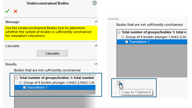

В окне PropertyManager Недостаточно ограниченные тела добавлено несколько улучшений для удобства пользователей.
  • Появилась возможность скопировать результаты инструмента обнаружения недостаточно ограниченных тел в буфер обмена.
  • Список недостаточно ограниченных тел в разделе Результаты можно раскрывать для удобства чтения.
  • Отображение анимаций недостаточно ограниченных тел занимает меньше времени. Улучшено качество графики анимаций с выделением недостаточно ограниченных тел.
