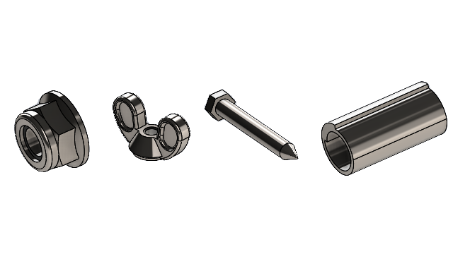

В библиотеках Toolbox ANSI Inch и Metric доступно больше оборудования.
Стандарт Дополнительные папки Дополнительное оборудование
Ansi Inch
  • Папка Шайбы включает:
    • Круглые шайбы
    • Квадратные шайбы конического профиля
  • Папка Гайки содержит подпапки для:
    • Шестигранные гайки - самоконтрящиеся гайки
    • Крыльчатые гайки
  • Папка Штифты содержит подпапки для:
    • Штифт с отверстием под шплинт
    • Шплинты
    • Насеченные штифты
    • Пружинные штифты
    • Прямые штифты
    • Конические штифты
  • В папке Болты и винты > Самонарезающие винты находится большой самонарезающий винт с шестигранной головкой.
  • В папке Болты и винты > Мелкие крепежные винты находится большой винт с шестигранной головкой.
Ansi Metric Шпильки. Включает цилиндрические пружинные штифты.
