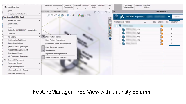

Преимущества Можно просмотреть уникальные ссылки и номер ссылок, используемых в конкретной структуре продукта. Эти усовершенствования помогают проанализировать и оценить проект продукта, а также спецификацию.
В диалоговом окне Параметры добавлена новая вкладка MySession. На этой вкладке можно выбрать тип вида дерева, который отображается в MySession.
Типы видов дерева: Вид экземпляра, Вид ссылки и Вид дерева FeatureManager. В зависимости от выбора меняется отображение объектов и связанных с ними экземпляров в MySession. Кроме того, в MySession добавлен столбец Количество, в котором отображается количество связанных экземпляров.
