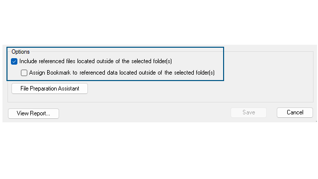

Параметр Назначить закладку для ссылочных данных, расположенных вне выбранной папки добавляется в диалоговое окно Пакетное сохранение в 3DEXPERIENCE.
Преимущества Вы можете прикреплять файлы со ссылками к закладкам.
При сохранении с помощью функции Пакетное сохранение в 3DEXPERIENCE, если в папке есть файлы со ссылками в другой папке, выбираются параметры Включить файлы ссылок за пределами выбранных папок и Назначить закладку для ссылочных данных, расположенных вне выбранной папки, а ссылки добавляются к выбранной закладке.
