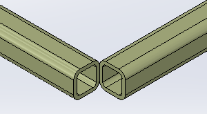

  • Открытый угол . Отсечение обоих элементов и создание открытого угла.

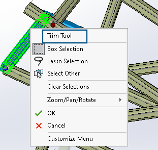

  • Контекстное меню Инструмент отсечения доступно в графической области. Он позволяет заменить элемент для отсечения.
  • В окне PropertyManager в разделе Инструмент отсечения можно выбрать параметр Автоматически или Определяется пользователем. Параметр Определяется пользователем позволяет выбрать грань или плоскость для отсечения.
