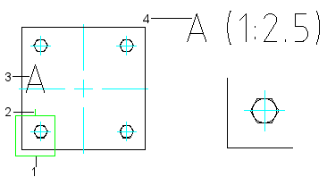

Una vista de detalle muestra un área específica del dibujo a mayor escala.
Puede utilizar el comando AM_Detail para generar una vista de detalle desde un área específica de un dibujo.
El comando crea las siguientes entidades:
Anotación Entidad
1 Límite de detalles
2 Directriz de anotación
3 Identificador de la vista de detalle
4 Etiqueta de la vista de detalle
En la vista de detalle, las cotas ignoran el factor de escala. Para mostrar los valores de cota correctos, utilice un estilo de acotación de acuerdo con la escala de vista de detalle.
Si elimina un límite de detalles, DraftSight no elimina la vista de detalle correspondiente. Si elimina una vista de detalle, DraftSight elimina el límite de detalles correspondiente y la etiqueta de vista de detalle.
